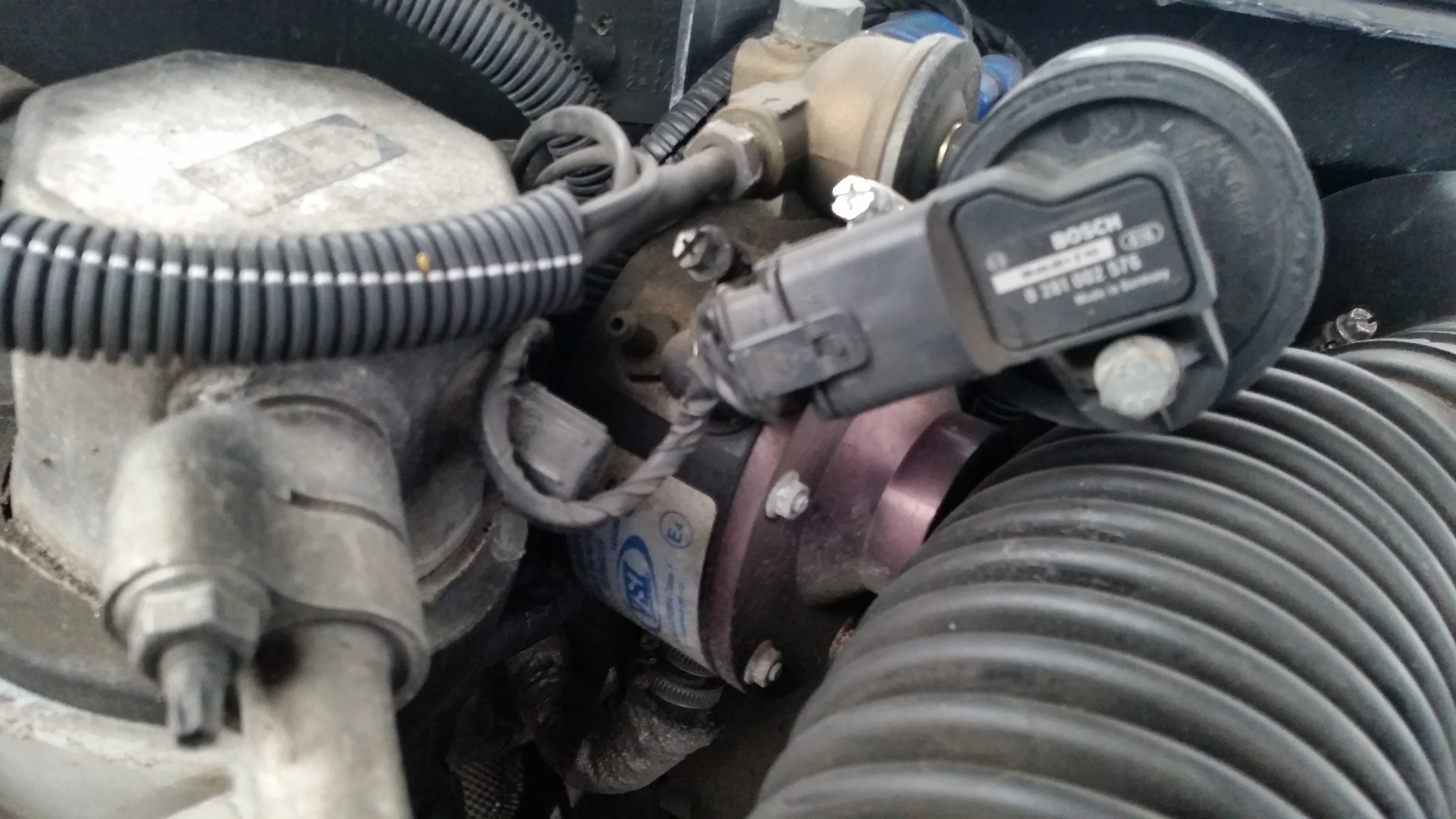

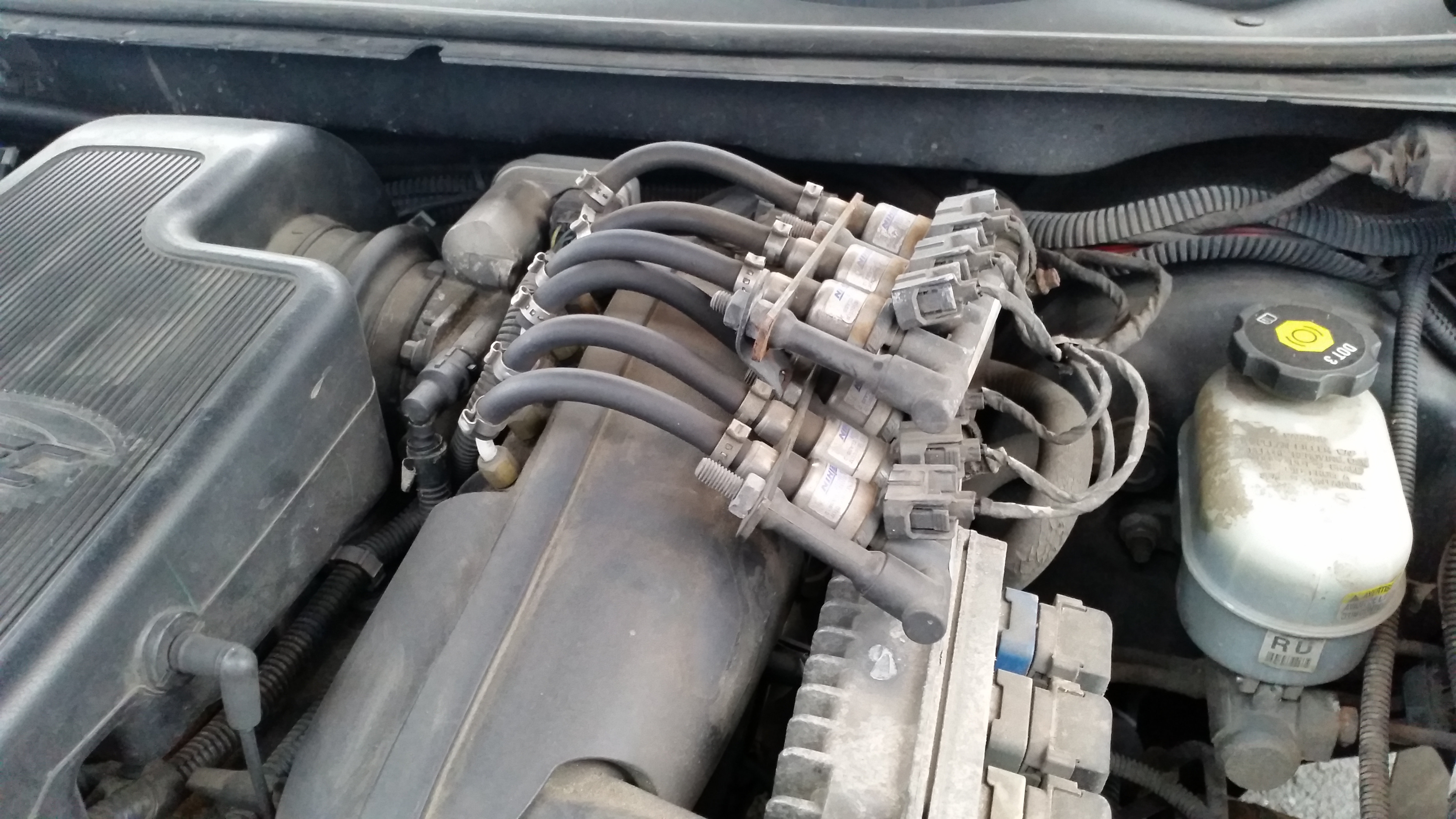

Message par elfedelombre » dim. 7 déc. 2014 14:58
Et voila les photo de mon montage :)

TB67
Messages : 7
Enregistré le : lun. 16 déc. 2013 08:19
Re: Devrais je monter un flash lub ?
Message par TB67 » mar. 9 déc. 2014 09:31
Je m'étais renseigné à l'époque pour mon trailblazer.
Sur le site de Borel il y a une liste des moteurs pour lesquels le Flashlub était recommandé :
http://www.borel.fr/faisabilites/vehicu ... p?marque=4
Le L6 du trailblazer n'en fait pas partie, contrairement au 5.3 du Tahoe par exemple.
