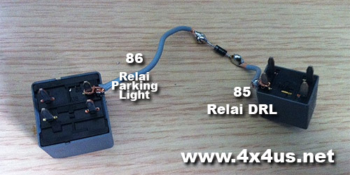

La manipulation est assez simpliste, il suffit de souder sur les pattes correspondantes un fil conducteur équipé d'une diode afin de ponter les relais :
- Le trait rouge sur la photo représente un fil électrique, équipé en son milieu d'une diode de 200V, 1A, de préférence à réaction rapide.
- Il faut effectuer une soudure aux emplacement des relais indiqués sur le schéma : relier le plot 86 du relais du haut ( relais des feux de parking ) au plot 85 du relai du bas ( relais des feux de jour ).
- La diode doit être installé dans le bon sens afin de laisser passer la tension vers le haut, vous positionnerez donc cette diode avec le trait vers le haut.
- Une fois la manipulation effectuée, ces feux de jour s'allumeront comme d'habitude la journée, mais ils s'allumeront aussi avec vos feux classiques la nuit ainsi que sur la position "feux de position".
