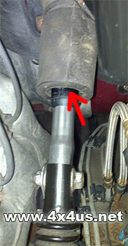

Voici la démarche pour solutionner le problème :
Ouvrez le capot et repérer l'arbre intermédiaire de direction, il se trouve évidemment dans le prolongement du volant
( voir documentation PDF ci-dessous et photos )
- Repérez la position d'origine de la pièce et mettez vos roues parfaitement droites, et surtout, ne bougez plus d'un poil

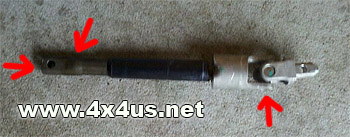

- Munissez vous de graisse épaisse ( type graisse pour essieux en pâte ) et d'un graisseur/seringue à graisse
- Démontez votre arbre intermédiaire ( attention à ne pas perdre la pièce insérée dans le tube métal
- Nettoyez correctement en enlevant toutes saletés que vous pourrez voir
- Injectez votre graisse intérieur / extérieur sur la pièce démontée mais aussi sur les partie fixes sur la voiture
( voir les flèches rouges des photos ci-dessous pour les points de graissage )
- Remontez, attention à bien respecter la position d'origine !
