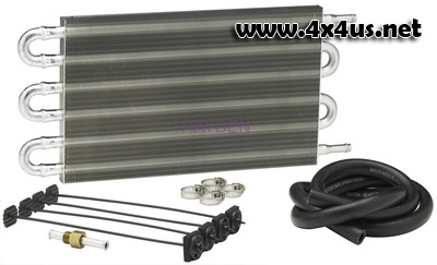

 La solutionIl a été décidé d'ajouter un refroidisseur supplémentaire de transmission derrière la grille avant et en série avec les refroidisseurs actuels. Pour ce faire,il a été choisi un radiateur type 404 Ultra Hayden Cool (7 1/2 "x 15 7/8")

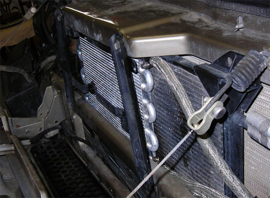

 InstallationIl faut deconnecter les tuyaux du radiateur pour lui refaire une nouvelle connexion. Un raccord femelle peut ensuite être connecté au connecteur conduit d'alimentation et un mâle au refroidisseur puis refaire l'étanchéité avec des raccord appropriés. Pour monter le nouveau radiateur, il faudra s’assurer de refaire correctement les joints et les endroits qui peuvent se toucher entre eux. La meilleure façon de s'assurer que les tuyaux ne seront pas accrocher lorsque le capot est fermé est de les rallonger et de passer correctement les chemins en les fixant proprement.
Vérifiez tous vos raccords, vérifiez qu'il n'y ai pas de fuite.
