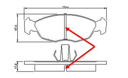

- le contrôle visuel des plaquettes indique que le témoin d'usure est atteint ( épaisseur des plaquettes )
Le creux au niveau du milieu de la plaquette de frein ser de témoin, il faut laisser au minimum 2mm par sécurité, au delà, les changer rapidement !

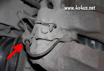

 )- Une fois votre roue démontée, si votre véhicule est équipé d'un témoin d'usure, débranchez le :

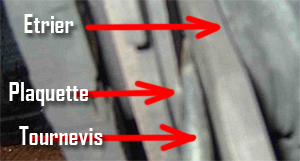

- Repousser les pistons de l'étrier en passant un large tournevis plat entre le disque et la plaquette en prenant appui entre la plaquette et l’étrier.
