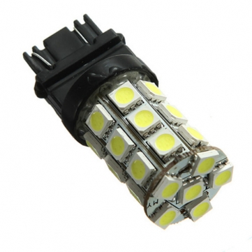

:arrow: Ampoules utilisées :
Ampoule Led 3157 T25 :

Verifiez bien que les 3157/3156 ont les petits picots noirs sur les côtés, sinon elles ne tiendront pas le socle.

Dis moi, les 3157 sont elles en double fonction STOP et feux de signalisation, comme les ampoule à double filaments d'origine qui ont 2 intensité??? Car sur le TB les ampoule de feux arrière de signalisation font également office de feux stop.
