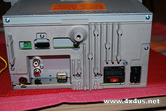

Connectique PIONEER AVI : ISO

Face arrière Pioneer AVIC - Connectique ISO :

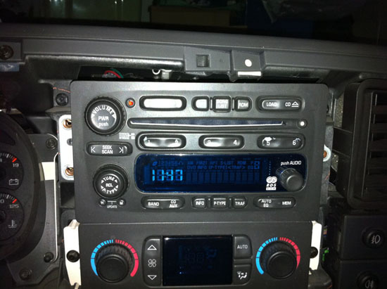

Démontage du poste d'origine :

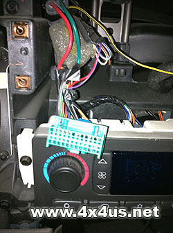

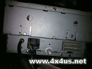

Connectique d'origine :

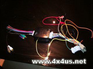

Commande d'un faisceau aux US (93€), pour remplacement radio d'origine avec conservation des diverses fonctionnalités et en conservant l'ampli Bose :
- le faisceau commandé aux US s'adapte parfaitement : aucune adaptation complexe, juste connecter les différents câbles et notamment ne pas se tromper sur les +12V permanent et contact, les câbles éclairage, connexion ampli se relient avec adaptation de connecteurs courants, en bref, la connexion est relativement simpliste si on fait gaffe ce qu'on fait
- j'ai du prévoir un adaptateur pour la prise d'antenne type ISO, j'ai coupé le câble d'origine et adapté le connecteur

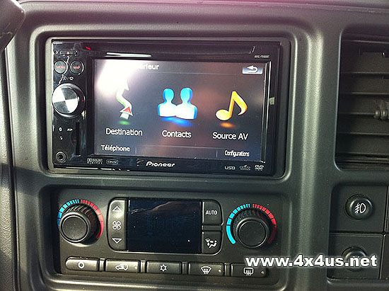

- Le poste d'origine n'est pas purement un 2DIN en taille, la Pioneer 2DIN doit faire l'objet d'une adaptation niveau de l’installation du rack, mais je m'en suis sorti sans trop de mal : plus de vis comme sur le poste d'origine du Tahoe mais j'ai adapté le rail en le fixant différemment ( fixation type serre flex dans les trous des vis ), le poste touche tout juste au fond et je l'ai posé sur des pates de mousse double face en plus, avec la facade du tableau de bord, les écarts sont acceptable et ca fait assez propre...
- Le micro pour le tel bluetooth et l'antenne GPS sont passées dans le tableau de bord puis le surplus de câble est enroulé dans la boite à fusibles
- le connecteur USB est passé aussi dans le tableau de bord et je l'ai ressorti en dessous afin d'y connecter ma clé USB ( MP3 )

Voici le resultat final ( 4h de montage )

Ayant fait le montage moi même, pour l'adaptation il y a :
- 1 module pour la récupération du faisceau d'origine vers l'autoradio 2 DIN
- 1 module pour la récup des commandes au volant
Je n'ai pas récupéré les commandes au volant car pas besoin sur le Tahoe, mais sur le Hummer H2, le module y est et les commandes au volant sont opérationnelles ;)
