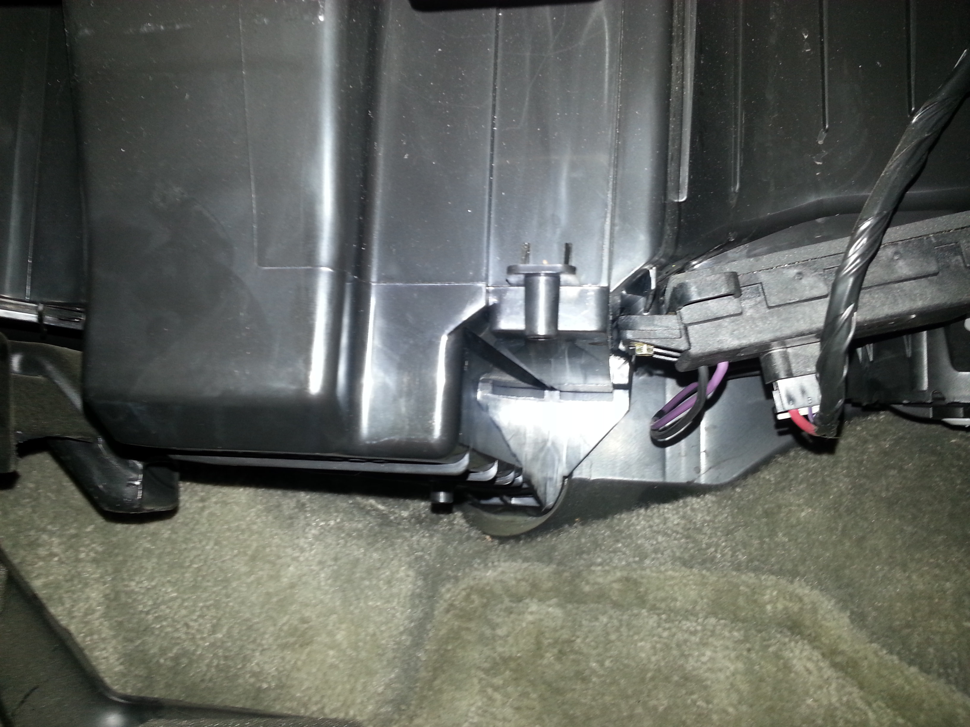

Merci l'ours je tient au jus des que je l ai trouvé

Tu vois sur la photo prise de dessus, il y UNE vis qui ressemble à une BTR. Eh bien démonte là et il y a de fortes chances que le filtre soit derrière.
Rappelle moi l'année de ton Tahoe ?

Pour info, sur ces modèles là il y a deux filtres l'un derrière l'autre et c'est une languette en plastique qui les tiens dans leur emplacement, je ne vois que cette fameuse plaquette sur la photo juste à gauche du boitier électronique.
