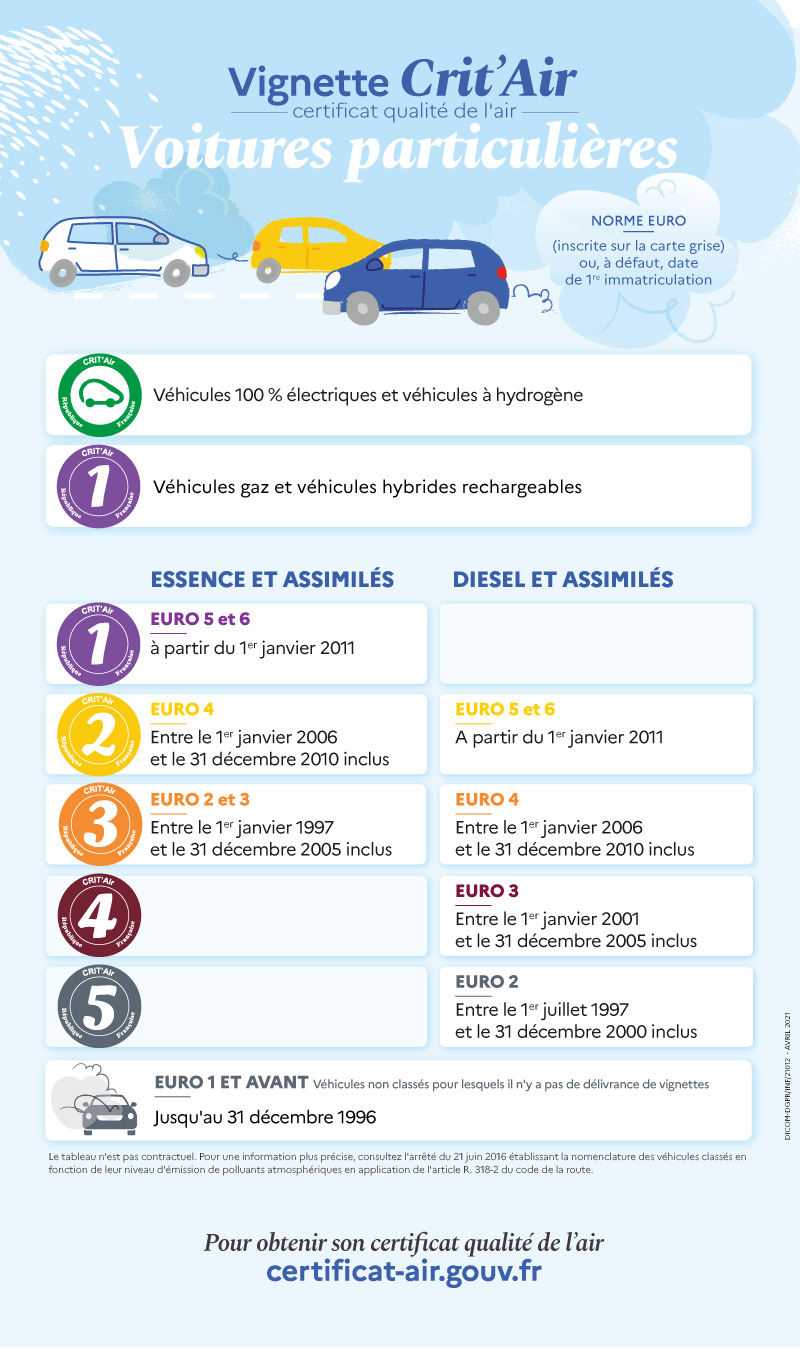

je vois que ton chevy fonctionne au gpl et ethanol
que vaut mieux t'il en 1 er
gpl , carte gratuite (comme l'ethano lboitier) mais critair 0 je crois
et installation d'un boitier ethanol apres
Nandou
Messages : 566
Enregistré le : ven. 10 mars 2017 15:48
Re: Achat tahoe 2002
Message par Nandou » lun. 2 mai 2022 17:37
Je l'ai acheté équipé GPL, donc CG gratuite et crit air 1, puis j'ai eu l'occasion de faire une reprog E85 et boite chez LSX Calibration dans le 78, donc je roulais à l'éthanol et le gaz me servait de réserve en attendant de trouver une station E85, il y a entre 15 et 20 cts d'écart au litre, à la fin de l'année ça paye un gueuleton. 8-)
La crit air 0 est réservée aux merdes électriques. :x

ok pour le critair j'avais pris conscience de mon erreur
