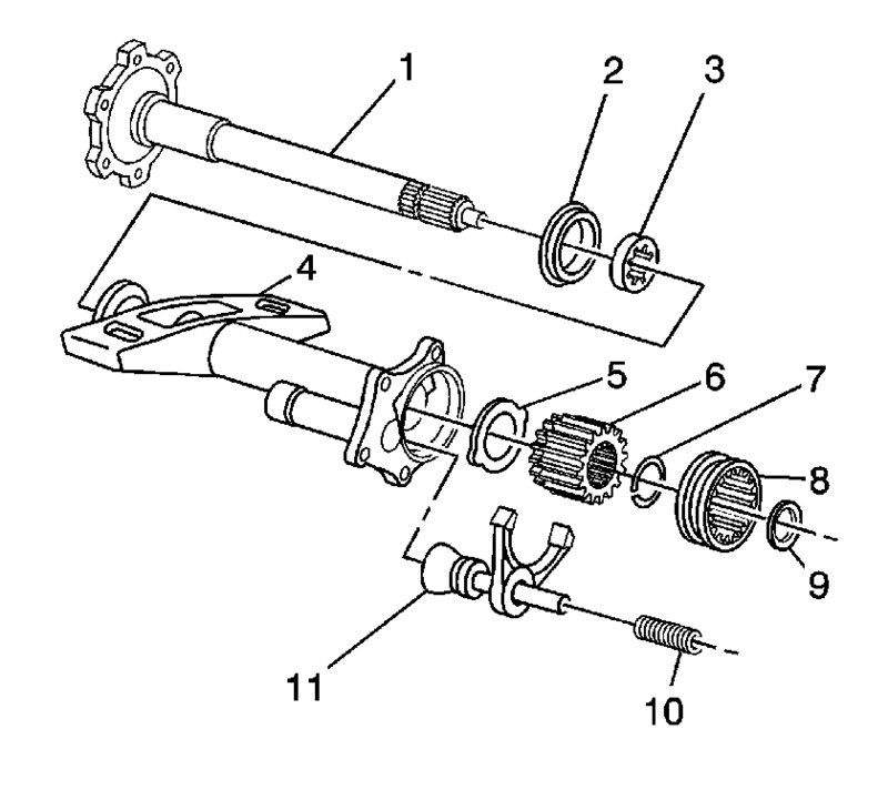

pour le coup j ai mis un joint plus serré, j ai eu un peu de mal a rentrer la l 'arbre tulipe mais sa la fait et du coup j 'ai mis deux rondelle en laissant le mininum de jeu entre les rondelles et l'engrenage qui va au dessus ~ 1 mm
si sa ne fonctionne pas comme sa je vais devoir changer le demi train avant je pense, juste le logement .

Salut a tous, a tout hasard, est ce que quelqu'un aurait la revue technique haynes pour le tahoe ( 2003) ???
Si oui est possible de regarder au niveau du pont avant si il parle d un certain jeu entre la piece 5 et la piece 6 ?????

J attend des pieces , car j en suis a la 5eme rondelle , le pignion a force de frotter sur la rondelle se bouffe a chaque fois des fois en moin de deux km.
Et ensuite je doit regler le jeu de tout sa poir que sa evite de frotter.

en moin de 2 km
et la sa a usé coniquement le pignion

a mon avis , ta rondelle vas se faire coincé entre le carter et le pignon??
as tu bien fait la procédure

le probleme que j'ai c'est justement pour determiner le jeu, j'ai essayer de mettre une deuxieme rondelle pour par que celle avec les ergot ne sort de sont logement et se fasse zigouiller mais avec 2 rondelle la roue ne tourne plus, donc j'ai commander un micromètre de précision mais j'ai un peu de mal a savoir ou bien prendre les mesure meme avec les dessins,
et expliquation , je patauge.......... :? :? :?
