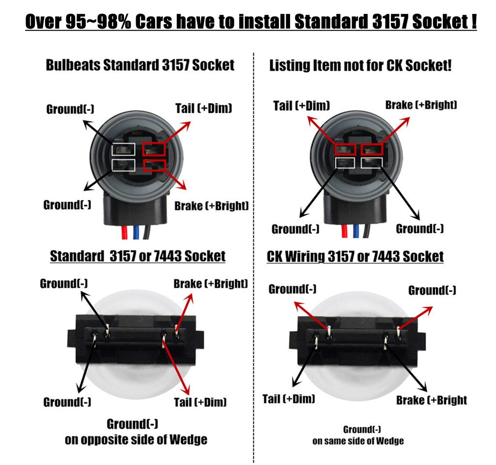

les T20 ou 3757 pour les clignos avant devaient être orange... elles sont blanches, donc 3157 :(

Pour le cligno blanc, tu as des feux de jours dessus ? Car les 3157 sont des 2 filament 7/27w, les leds blanches sont branché pour les 7w, les leds orange pour les 27w.
Il va falloir changer les fils dans le connecteur.
Tu aurais du prendre des 3156, mono filament (27w).

Pour les ampoules feux, l'une nageait dans son logement et l'autre était trop serrée, comme les lampes sont les mêmes et que les supports se ressemblent beaucoup je les ai inversé et ça colle nickel. 8-)
En effet les feux ne sont pas bien réglés, on va y remédier :o
Pour les ampoules de clignos, je n'ai pas fait gaffe aux deux filaments :oops: , je vais regarder ça aussi, je n'ai pas de feux de jours sur ce modèle.
Merci de tes explications. :)

Tu peux tester en les inversant (dans la fiche), si les ampoules leds sont polarisées, elles ne vont pas s'allumer.
Si elles ne le sont pas, ça devrait fonctionner.
il reste la solution de tordre les fils sur le culos des ampoules pour les changer de côté. Si elles sont polarisées.

8-) cool, je ne savais pas qu'elle pouvaient faire les deux, allez, on re-démonte. :lol:
