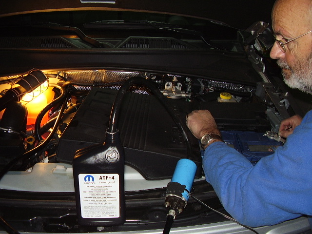

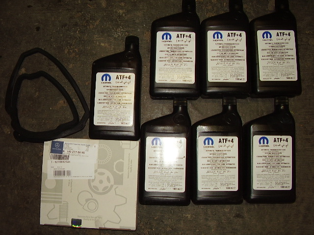

il y a 7 litres mais 6 doivent suffirent j' en ai pris un de plus au cas ou.

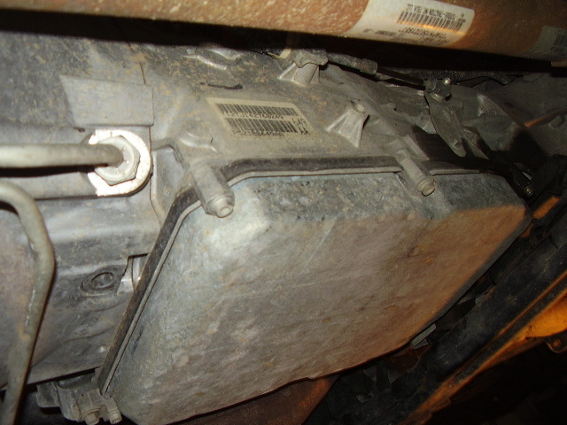

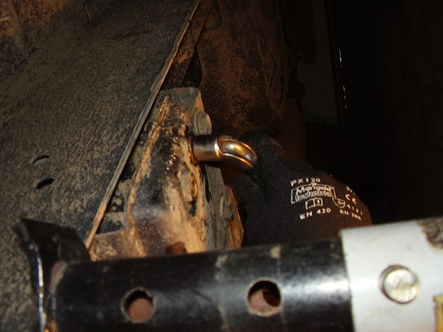

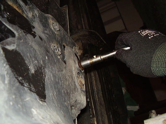

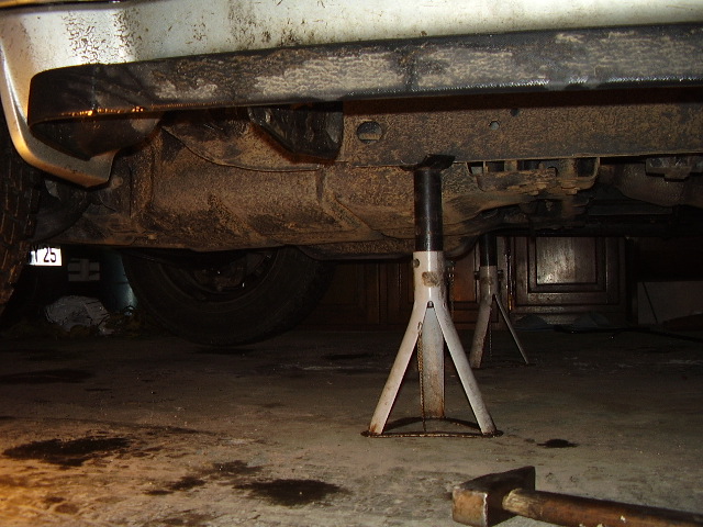

pour mettre le dodge sur chandelles , le lever au cric et poser la chandelle juste deriiere l' emplacement prevu pour le cric, sur la feuillure de longeron. puis enlever le cache noir en plastique
il y a des agrafes et 2 vis! clef de 13
tombez le

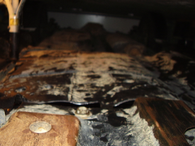

ensuite on a acces au carter d`huile,
comme on le voit il n y a pas de bouchon de vidange

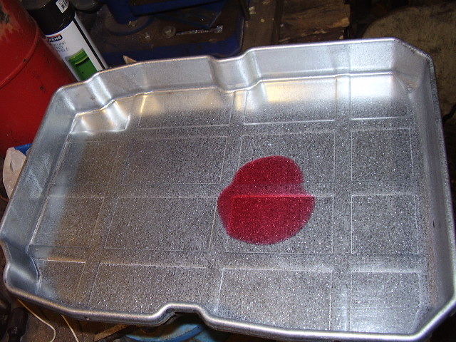

alors desserrer quelque vis sur le pourtour du carter pour que l`huile commence a couler ,

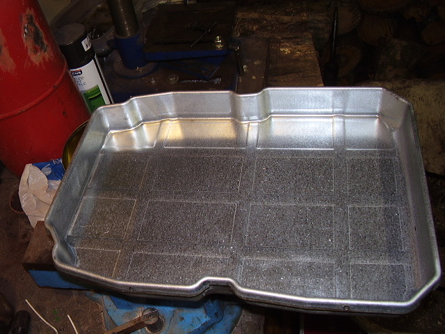

prévoir une très grande bassine , ca en mets partout sinon !

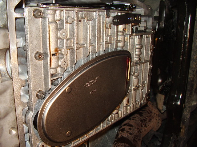

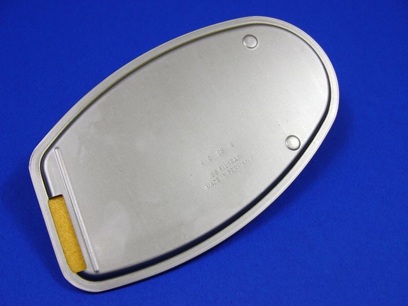

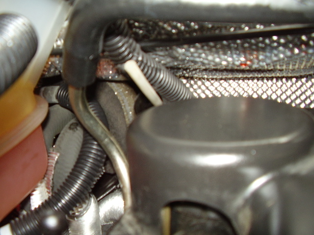

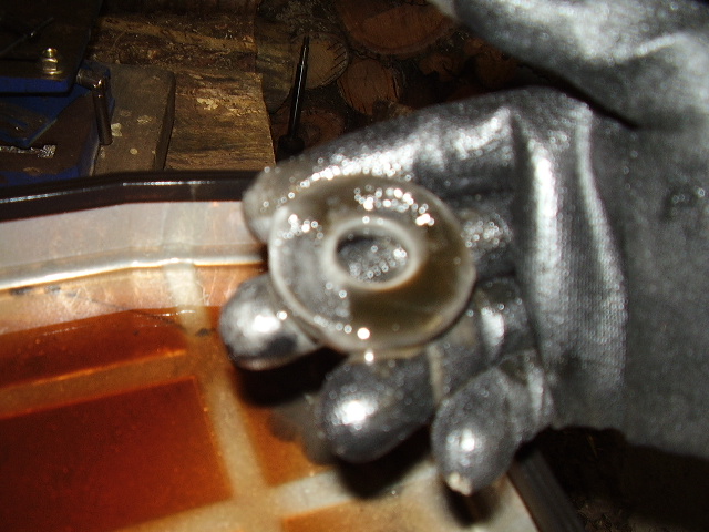

pour enlever le filtre, c' est tres simple, il suffit de tirer dessus, et il vient tout seul.le joint torique vient avec.

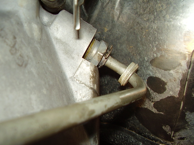

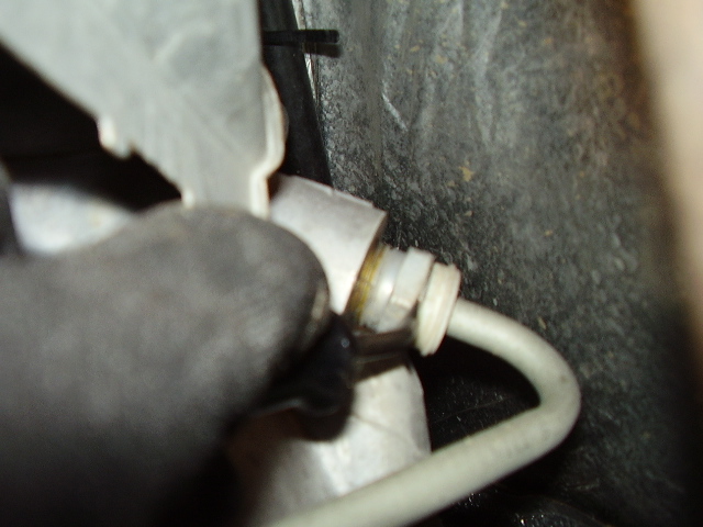

enlever la rondelle de protection du clip avec un tournevis
une fois le clip enleve, il n' y a qu' a tirer sur le tuyau qui vient tout seul.
souffler les tuyaux avec un compresseur
puis changer la crépine d`huile

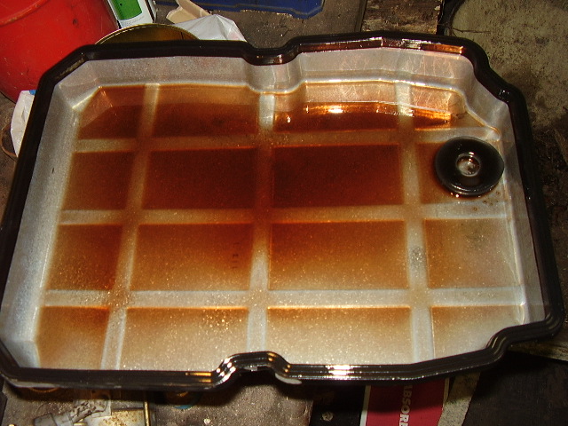

nettoyer votre carter d`huile,ainsi que votre aimant
