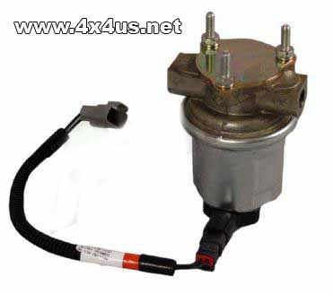

- Déposez le reservoir, posez le et nétoyer les environs autour de la pompe à essence afin de ne pas insérer de saletés dans le circuit de la pompe ( eau chaude, savon, rincer sans excés d'eau ).
- Enlevez la pompe à essence et installer la nouvelle pompe tout en étant prudent de ne pas déformer la nouvelle pompe et les contours.
