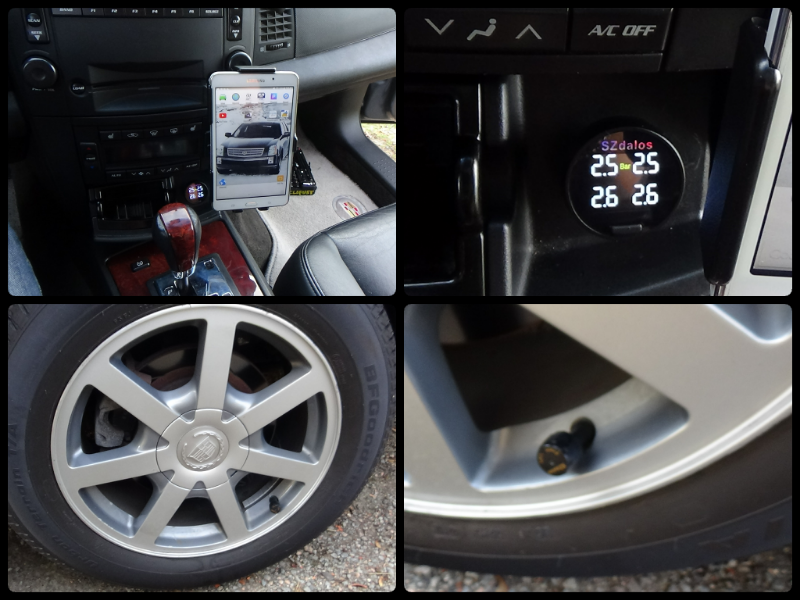

Les capteurs de pression d'origine ont dû être virer par un des anciens propriétaires...
Je me suis offert ça :
Par contre, niveau fonctionnalité, c'était pas le top, car les allume-cigars restent alimentés en permanence
Pour éviter un problème qui m'était arrivé : décharge de la batterie après avoir laisse le DVD auxiliaire branché...
Débranché, rebranché à chaque arrêt-demarrage, pas pour moi. Donc j'ai mis un relai qui coupe/mets le fil d'origine, piloté par le + contact, comme ça je le laisse dans la fiche et il s'allume quand je mets le contact !

- weymard
- Messages : 1572
- Enregistré le : jeu. 24 mai 2012 17:41
- Contact :
Re: SRX Alucard - vidange boite de transfert.
pas mal ce système
