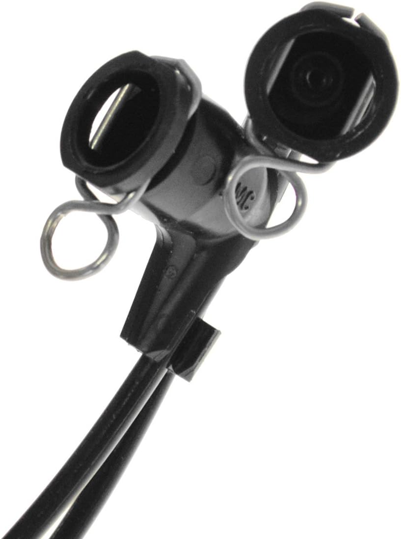

Comme je te disais sur l'autre message pour les ceintures, j'ai ouvert les garnitures latérales AR j'ai donc l'accès aux fixations des amortisseurs AR, mais avant de les sortir pour les commander et de les changer, je voudrais être sure que la fuite d'air comprimé vienne bien des boudins ? Donc avant je dois tester tout le reste du dispositif d'air.
Au démarrage ou même en roulant doucement en ville, j'entends le compresseur tourner, mais je n'ai pas l'impression que la voiture se lève, j'ai plutôt l'impression que ça pompe dans le vide.
-Penses tu qu'il puisse y avoir une fuite sur un des tuyaux d'air ?
-Comment sont ils jumelés ?
-A La sortie du compresseur il y a un Y ou deux sorties ?

Je n'ai plus de compresseur, mais il me semble que le T est près de la pompe.
https://www.rockauto.com/fr/moreinfo.ph ... cc=1422391
Le système de connections est pas mal (aggraphe et embout conique), tu peux tester sans démonter les amortisseurs, les connections pneumatiques sont à l'extérieur.
Il existe le kit monroe AK29 à 25€ (10€ sur Rockauto.com), qui permet de mettre un embout amortisseurs avec un embout de valve de roue, ça permettrait de tester si tes amortisseurs fuient.
