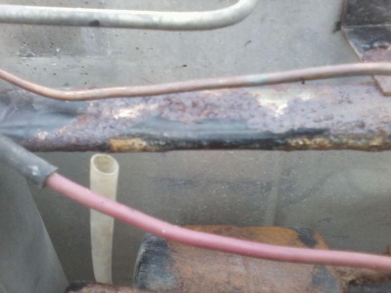

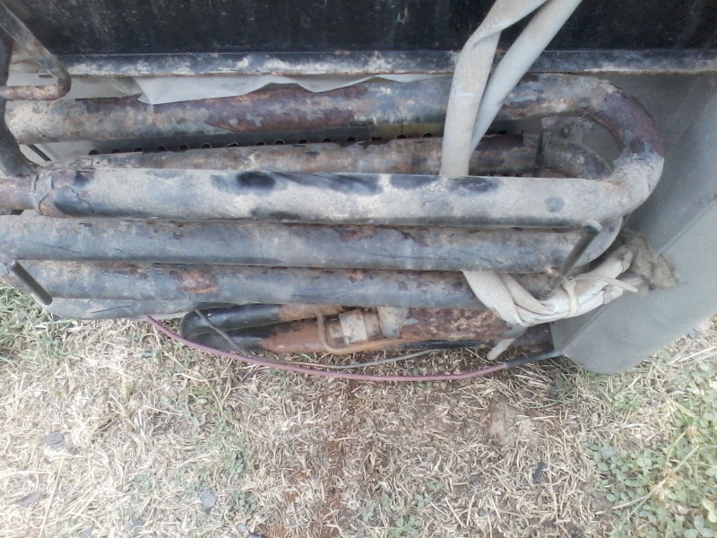

ça y est il est déposé .
Je pense qu'il va falloir faire u peu de peinture avant de le remonter :
Quand je l'ai retourner , j'ai entendu un liquide couler , c'est bon signe ?
Combien de temps il faut le laisser à l'envers ?
J'ai tester les résistance , celle de 220 avait l'air bonne, celle de 12 affichait 120 Ohms ça parait beaucoup !

Pour les résistance je ne peux dire si 120 ohms c'est dans les clous ! Si elle est brûlante alors elle est bonne : (normal plus elles sont brûlantes meilleures elles sont
Donc en résumé chauffe la et tu verras si elle est bonne
Le frigo il faut que tu le retournes plusieurs fois de suite, pas besoin d'attendre, et tu le mets en test (gaz ).
Le fait d'entendre le gaz couler dans le circuit n'est pas mauvais en soi, ça veut au moins dire qu'il en reste
, mais est-ce suffisant ???
Visiblement il a servi le pépère ! un petiot coup de brosse à ferraille ne lui fera pas de mal !!

Si je peux me permettre je dirais que justement il ne faut pas entendre de liquide couler sinon cela voudrait dire qu'il te manque de la charge dans la tuyauterie.... mais je dis peut-etre une erreur (enfin dans les centrales froids en grande distrib c'est comme ça)
toute la question est-là : la charge est-elle suffisante ! Car il doit couler à froid et avoir assez d'espace pour s'expanser un peu.
Le succès ou non de la manoeuvre de retournement sera l'indicateur.

la c'est un test que je ne maitrise pas car retourner plusieurs fois une centrale froid vu la taille des compresseurs pas possible trop lourd !!
