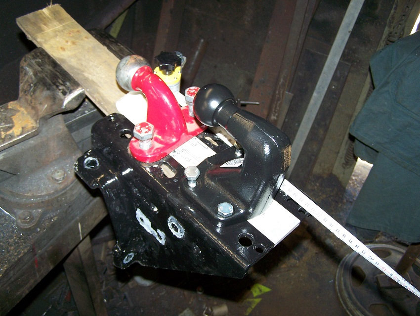

Sans oublier les briKÔles...
Prêt à monter.
Et monté.

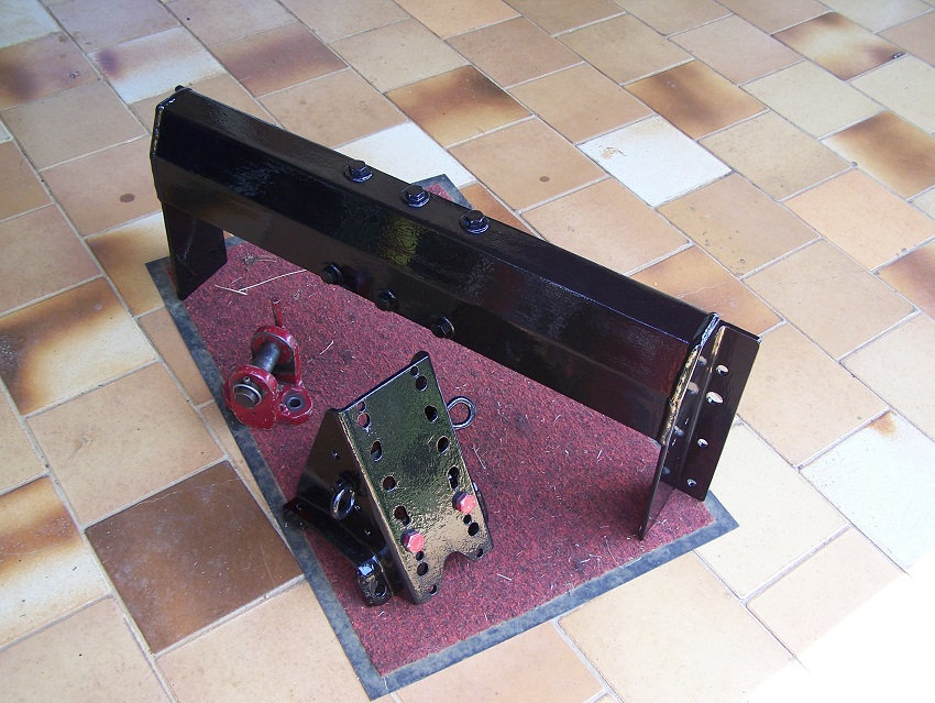

Mais comme une partie du boulot a été fait sans le Sub., je n'ais pas pu faire le sabot à la juste longueur.
Il y a donc eu ré-ajustage de ca sabot.
Et vue sans le sabot :

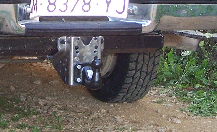

Il y a donc eu cogitation sur la hauteur de l'attelage.
Après Zigouillage !

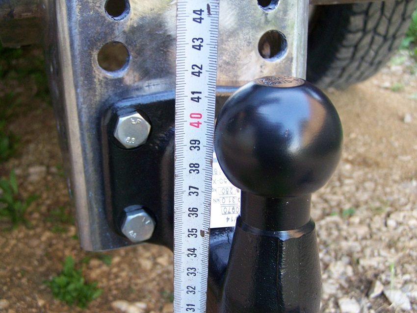

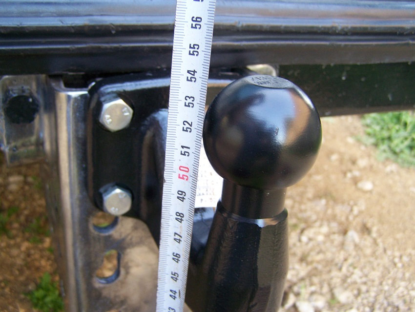

Résultat des courses....
Au plus bas.
Au plus haut.
Je pense pouvoir laisser à poste l'ensemble la plupart du temps sans être trop gêné.
