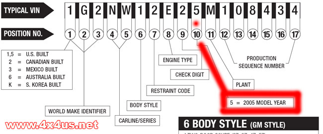

- Pour connaître l'année de fabrication de votre 4x4 americain, prenez votre carte grise, ou consulter le numero de série de votre vehicule ( VIN, sur votre carte grise numéro de série ou plaque metallique côté bas du pare brise ).
- repèrez le 10ème chiffre du numéro de série
- le chiffre représente l'année ( exemple : 5 = 2005 )
Position 1 : pays d'origine ou le lieu d'assemblage final.
Ex : États-unis : chiffres 1, 4 et 5
Canada : 2 - Mexique : 3 - Japon : J - Allemagne : W.
Position 2 : constructeur ( ex : A : Audi - B : BMW - N : Nissan )
Position 3 : Marque.
Positions 4 à 8 : données concernant le véhicule : série, style de carrosserie, systèmes de retenue, code moteur
Position 9 : numéro de vérification, soit un chiffre de 0 à 9 ou lettre X.
Légalement, on saura si VIN est valide au moyen de ce caractère.
- Position 10 : année-modèle du véhicule. B à Y : années en commençant par 1981
Y : utilisée pour l'année 2000.
Codes des années-modèle: B=81, C=82, D=83, E=84, F=85, G=86, H=87, J=88, K=89, L=90, M=91, N=92, P=93, R=94, S=95, T=96, V=97, W=98, X=99, Y=00.
À compter de 2001 : 10ème position du VIN reflète l'année-modèle: 1=2001, 2=2002, 3=2003 et ainsi de suite jusqu'en 2009. A partir de 2010, ca redémarre à la lettre A.
Position 11 : usine d'assemblage du véhicule
Position 12 : Les 6 derniers chiffres représentent un numéro séquentiel attribué par l'usine, lors de la production du véhicule.
