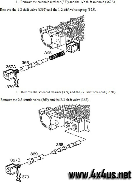

2 solenoides sont intégrés à la boîte pour le passage de vitesse, ils sont fixés sur le "body valve".
S'ils sont usés, ou si il y a léer ou fort encrassement des pistons et de la boite en général, il est possible de changer ces solénoides et aussi de procéder à un nettoyage et lubrification des élements concernés :
Le remplacement est alors accompagné du rincage avec produit spécifique et de la lubrification des solenoides au lubegard.
La boîte devrait retrouver un fonctionnement plus souple.
