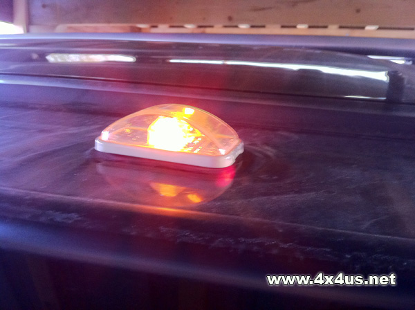

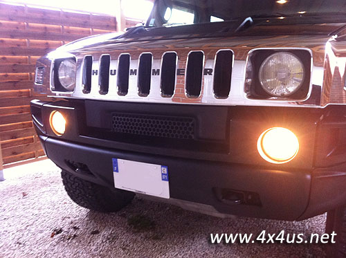

Eclairage périmétrique
:arrow: Avant :
:arrow: Après :
:arrow: Ampoules utilisées :
Leds T10 W5W : http://www.xenon-led.fr/t10---w5w-c-19_61.html

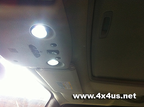

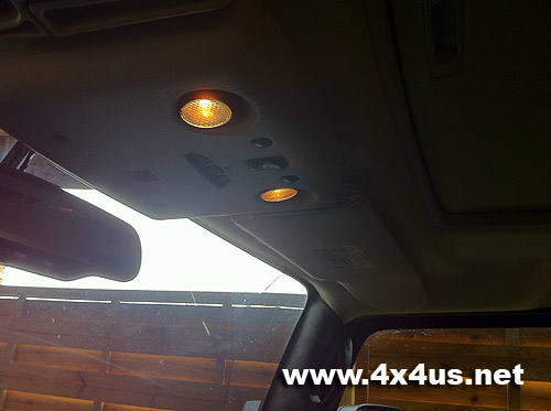

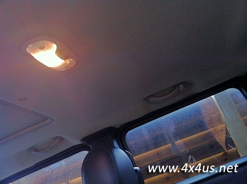

Eclairage intérieur
:arrow: Avant, ampoules :
:arrow: Avec les Leds :Image

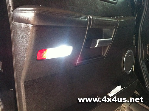

:arrow: Les ampoules de portes, avant :
:arrow: Avec les Leds : Image
Leds T10 W5W: http://www.xenon-led.fr/t10---w5w-c-19_61.html

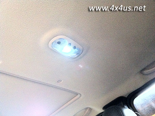

Plafonnier arrière :
:arrow: Avec les anciennes ampoules :

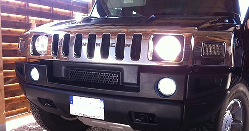

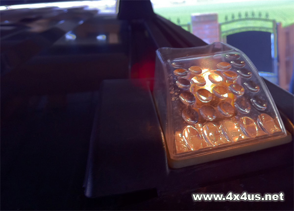

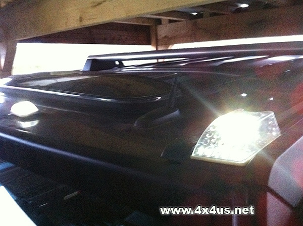

Feux de jour :
Montage des Leds pour les feux de jour avec modification des relais pour que les feux de jour s'allument aussi la nuit avec les feux classiques...Image
:arrow: Ampoules utilisées : Ampoule Led 3157 T25
