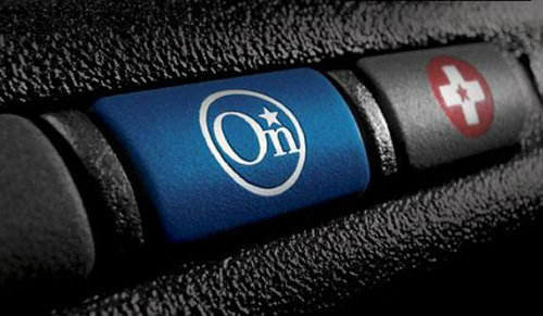

Le OnStar System ressemble à ceci :
Sachez que ce module de toute façon ne sert à rien en France, il n'y a pas de couverture pour le OnStar
Placez vous sur le siège conducteur, localisez la console centrale OnStar sur le tableau de bord avant.
Le module de contrôle du système OnStar est derrière le panneau inférieur de garniture sur la console centrale, juste à proximité du cendrier. Repèrez le systèmes pour le démonter.
