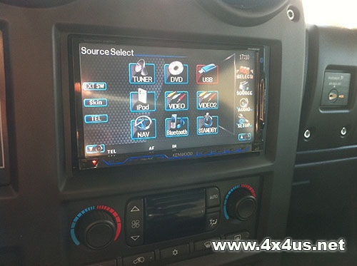

- Le poste d'origine n'est pas purement un 2DIN en taille, la Pioneer 2DIN doit faire l'objet d'une adaptation niveau de l’installation du rack, mais je m'en suis sorti sans trop de mal : plus de vis comme sur le poste d'origine du Tahoe mais j'ai adapté le rail en le fixant différemment avec un système de serre flex sur les emplacement internes, le poste touche tout juste au fond et je l'ai posé sur des pates de mousse double face en plus, avec la facade du tableau de bord, les écarts sont acceptable et ca fait assez propre...
- Le micro pour le tel bluetooth sort juste à côté, niveau tableau de bord . le connecteur USB est passé aussi dans le tableau de bord et je l'ai ressorti en dessous afin d'y connecter ma clé USB ( MP3 )

Voici le resultat final ( 4h de montage )
