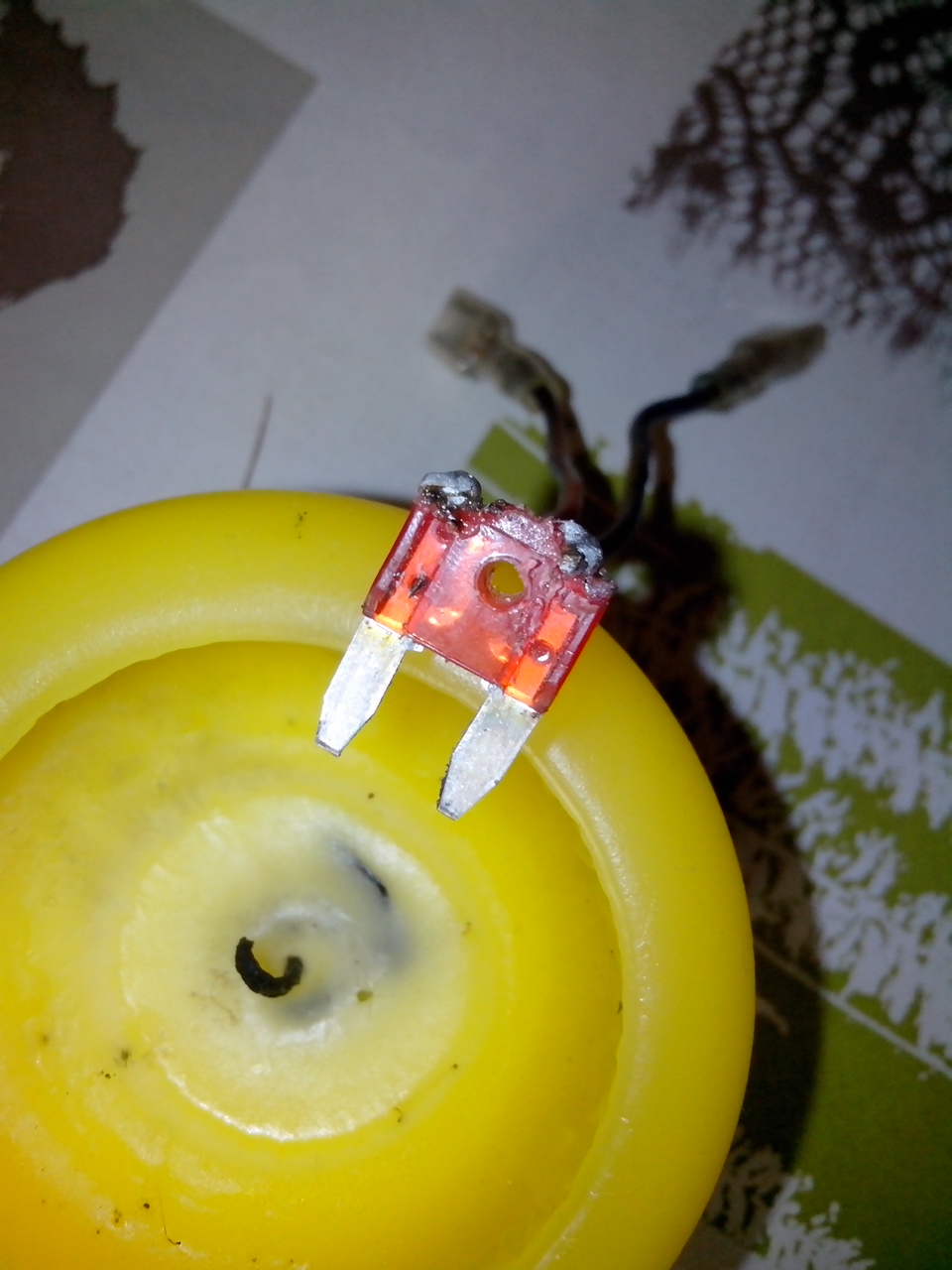

Re: Les essuis glaces ne s'arretent plus
Message par jnf80 » mer. 10 déc. 2014 18:16
J'ai pris un fusible, soudé 2 fils après avoir dégagé un peu le métal en haut du fusible et percé le fil qui fait fusible
Il ne me reste qu'à remplacer le fusible 6 par celui la et le relier à un interrupteur au tableau de bord :x
En attendant de trouver pourquou ca déconne comme ca
