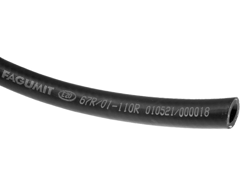

Enfin si il a le CT avec la durite non homologué gaz (instagrip c'est pour plein de chose sauf que ce n'est pas homologué R67-01) et les serflex sur l'alimentation, pas de filtre sur la basse pression, c'est curieux... Je dirais même gros bidouillage que le contrôleur n'aurait jamais dû faire passé !

Oui, évidement, je l'ai acheter avec le Contrôle technique, sans aucun défaut.Enfin si il a le CT avec la durite non homologué gaz (instagrip c'est pour plein de chose sauf que ce n'est pas homologué R67-01) et les serflex sur l'alimentation, pas de filtre sur la basse pression, c'est curieux... Je dirais même gros bidouillage que le contrôleur n'aurait jamais dû faire passé !
: je vais regarder ça de plus présinstagrip

Sur l'installation il manque le filtre BP aussi... il devait être sur la durite qui a été remplacée. Les durites gaz doivent être marquée R67-01
