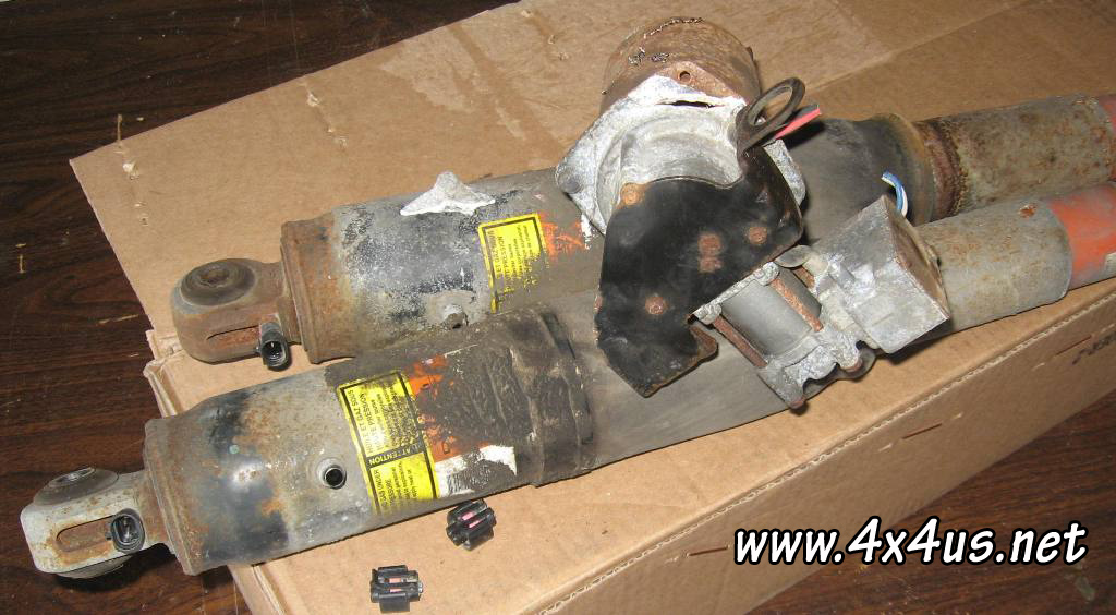

L'autoride est une fonctionnalité de suspension sur des 4 x 4 GM (Tahoe, Suburban, Avalanche, Yukon, Escalade) qui garde le niveau de véhicule sous la charge et varie l'amortissement en temps réél selon les surfaces de route, la vitesse, la direction et des conditions de charge.
Vous avez des grincement au niveau des amortisseurs, le 4x4 a un comportement anormal sur route ?
Le véhicule ne vous laisse plus entendre le bruit du compresseur Autoride au démarrage ?
Il faudra d'abord vérifier si votre compresseur est encore opérationnel :
- vérifier le fusible en conséquence
- Vérifie l'alimentation du compresseur en mesurant la tension à l'arrivée de celui ci : placer un voltmètre sur les fils + et - qui arrivent sur le compresseur. S'il y a de la tension et que le compresseur ne fonctionne pas, on peut clairement dire qu'il est HS. Il faudra alors commander un nouveau compresseur.
