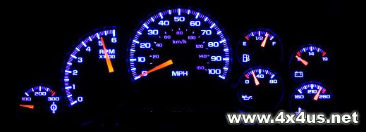

:arrow: Le compteur :
Avant, ampoules dont quelques unes HS :
Après, avec les Leds bleues :

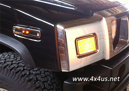

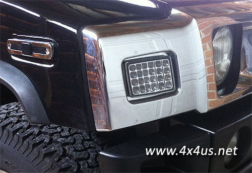

- Clignotants Leds :

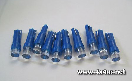

- Leds pour Compteur / tableaux de bord :
10 ampoules bleues / blanches / couleur au choix : T5 74 1 led DASHBOARD

la visibilité la nuit du tableau de bord est bonne avec cette couleur ?

Pour le tableau de bord non ça passe bien la nuit, sur la photo ça donne un résultat plus éblouissant que ce que ça n est

Commande vient d'être passée sur ces LED, je pense que ce sont les bonnes...
Référence : LED T5 74 blue
Prix : 8€ livré pour 10 Led

Les leds sont livrés sous cette forme :
Il faut la préparer en enlevant le capuchon et en préparant les pattes sous cette forme :
Les LEDS sont polarisées, l'anode ( le + ) est situé sur la patte où se trouve la résistance
:!: Connecter la LED à l'envers n'est pas dramatique, elle ne s'allumera pas au test, il suffira de permuter la position si vous l'avez mise à l'envers, nous verrons cela plus tard.

pour comparaison, à l'origine c’était ça :
Visu de nuit :

Clignotants Led :

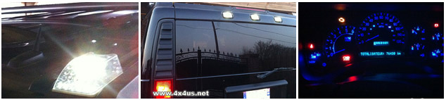

Ced, peux tu me dire quel type d'ampoule tu as utilisé pour les trois feux de toits du milieu, les plus petits. Car ils eclairent vraiment tres blanc j'aime beaucoup.le probleme c'est que la plupart des ampoules leds ne rentrent as elles sont trop grandes.merciii
Messages : 2576
Re: Hummer H2 - Preparation Leds complète interieur/exterieu
Message par Ced » lun. 22 oct. 2012 08:39
Regardes les photos des ampoules, c'est détaillé un peu au dessus sur le topic ;)
Je viens d'élaborer un plan des plus diaboliques pour détruire le monde : le laisser tel qu'il est, ne rien faire et attendre.
Ex : Black Hummer H2 Luxury - Chevrolet Tahoe 5.3 V8 LT
Message par Tonyhummer92 » lun. 22 oct. 2012 09:36
Oui oui j'ai vu et c'est d'ailleurs pour ca que je te pose la question car elles mesurent 29mm. Hors moi sur les trois petits feux de gabarit sur le toit que ce soit ceux de devant ou de derriere je ne peux mettre que des ampoules de la meme taille qu'a l'origine,soit 23mm. En plus nous avons le kit de cache de lampes c'est pour ca j'arrive pas a comprendre
Messages : 2576
Message par Ced » lun. 22 oct. 2012 12:24
Tonyhummer92 a écrit :Oui oui j'ai vu et c'est d'ailleurs pour ca que je te pose la question car elles mesurent 29mm. Hors moi sur les trois petits feux de gabarit sur le toit que ce soit ceux de devant ou de derriere je ne peux mettre que des ampoules de la meme taille qu'a l'origine,soit 23mm. En plus nous avons le kit de cache de lampes c'est pour ca j'arrive pas a comprendre
Dans mon cas, et étant donné que les caches lampes étaient complètement fondus, je les ai virés, les ampoules LEds touchent donc directement le haut du plastique translucides
SI tu as les caches lampa ca passera pas, faut en prendre des plus petites ;)
Message par Tonyhummer92 » lun. 22 oct. 2012 18:51
Ha d'accord, en fait tu as viré le petit réflecteur gris rond en haut. je comprend mieux. Merci beaucoup
